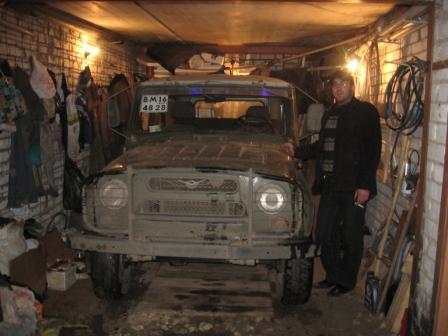

Думаю пришло время написать о нашем «боевом коне», точнее о «боевой рептилии» - Крокодиле.
Сразу хочу оговориться, что тема создается не для простого рассказа о том что сделано делаем и будем делать, но и надеюсь на комментарии, пожелания и советы, так как строим машину своими руками, не имея за спиной опыта в этой области.
Итак.
За базу взят УАЗ-31514 с металлической крышей, военными мостами и движком 417-ым.
УАЗ куплен в Нижнекамске, в ноябре 2010 г. за 35 т.р.
По спидометру пробег 60000 км.
Состояние кузова – отличное.
Состояние ходовки – терпимое.
Состояние двигла – запущенное.
Вся команда в сборе
Что планируем делать (в первую очередь):
1. Заменить сцепление (ГАЗ-53)
2. Ревизия движка (весь течет)
3. Установка ГУР
4. Ревизия мостов с установкой Дисковых тормозов.
5. Установка Эл. Вентилятора
6. Вывод шноркеля
7. Замена металлической крыши на тент.
8. Замена рессор и установка удлиненных серьг (лифт без отрыва кузова от рамы)
9. Резка арок.

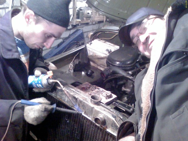

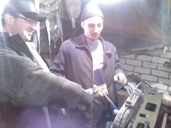

Вот еще нарыли.
Радиатор тек. Запаяли. Каган настоящий пайщик (или паяйщик) :D
Не течет!
