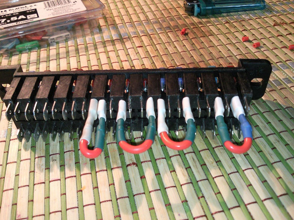

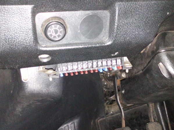

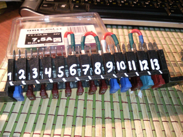

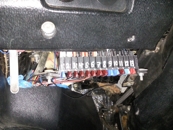

а раз уж мы сидели в гараже то были докуплены : блок волговских предохранителей, сами штырьковые предохранители ТЕСЛА , с десяток мамочек для обжимки проводов, провод 4ка и усадочная трубка
из проводов, мамочек и трубок изготовлены отличные перемычки, так как в волговских их нет
и по совету нивака они были подписаны белой замазкой канцелярской
сам процесс инсталяции занял не более 30 минут, с учетом того что пришлось одевать усадочную трубку на выходные с колодки контакты
встал блок на родные крепления, развернутые вперед, сидит крепко, провода свободно дотягиваются
ногам никак не мешается, вместо двух блоков остался один, а самое главное, что и послужило причиной смены блока !!!
предохранители сидят крепко, не болтаются, контакт отличный, в общем ненарадуюсь ))
