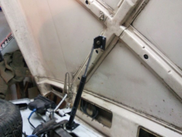

вот, тут у нас многие заметили что капот не держится нифига в открытом положении, решили исправить, раз уж родной упор настолько мал и невелик, а на днях на девятке сменили стойки дверки багажника, старые пошли в дело ))
примерили, отрезали поставили и наслаждаемся открывающимся вертикально капотом и удерживающимся в этом положении при ветре, пока больше по горбу ни разу им не словили ))
сделали именно в этом месте так как и держит капот и в тоже время не мешает ни запаске ни проводам тромблера, да и в общем ничему не мешает
а в старом упоре у нас язычек давно отломился, который не давал капоту захлопнуться, и убирать его не стоит, ибо он же теперь и выполняет роль ограничителя при открывании, не дает ему опрокинуться вперед ))

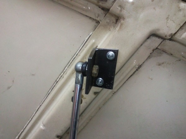

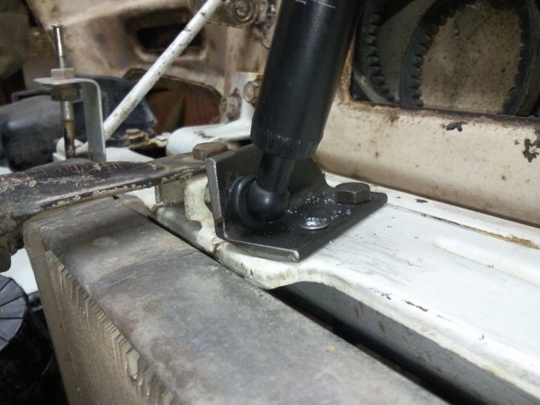

СообщениеДобавлено: 12 май 2011, 21:46
в самих уголках сделали резьбу бод стойку, а уж гайкой так, чтоб наверняка с другой стороны затянули
