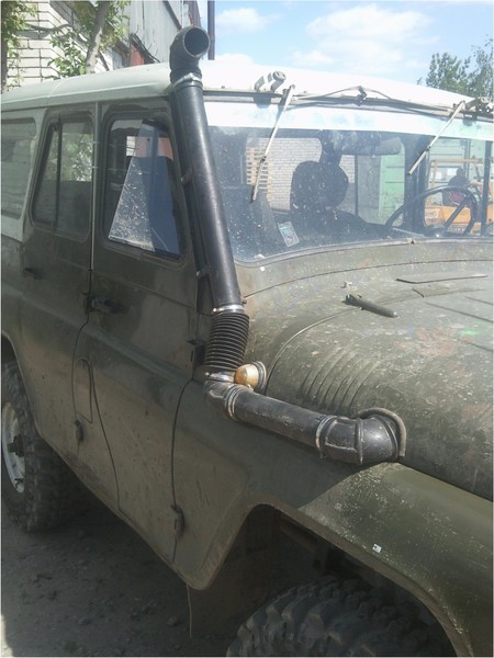

ШНОРКЕЛЬ.

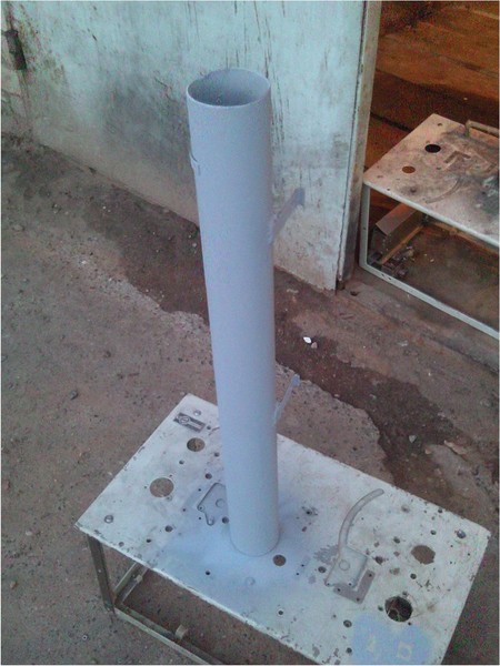

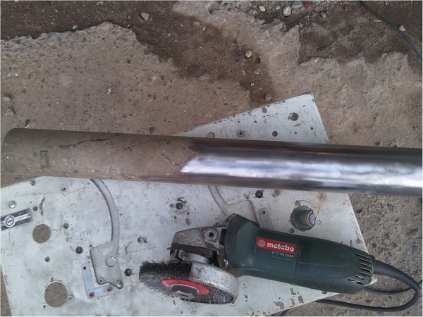

Сразу было решено, что шноркель будет металлический. В качестве труб идеально подходит кардан от классики, 1,5 шт., так как труба тонкостенная, легкая и нужного диаметра (68 мм).

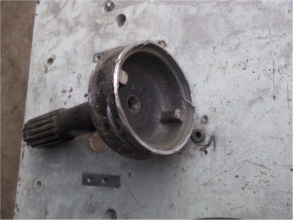

Крестовины срезаются:
Зачищаются от грязи:
Красятся грунтовкой и покрываются несколькими слоями антигравия:

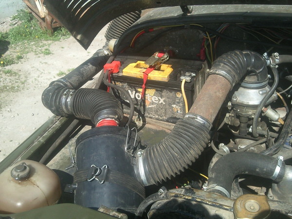

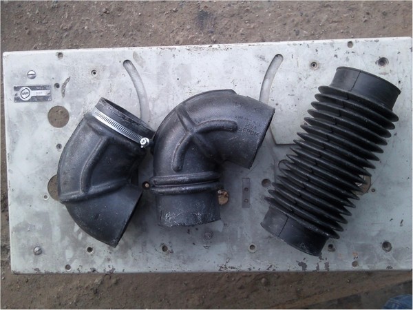

Между собой трубы соединяются стандартными гофрами от УАЗа:

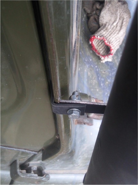

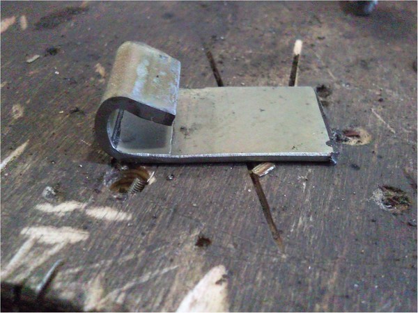

Изготавливаются скобы крепления вертикальной трубы к водостоку передней рамки стекла:

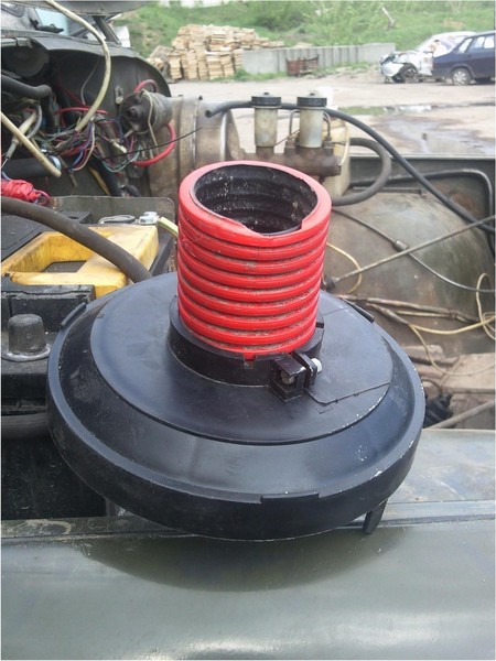

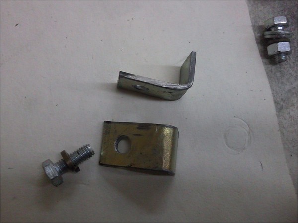

И скобы крепления бачка воздушного фильтра (взят от москвича 2141):

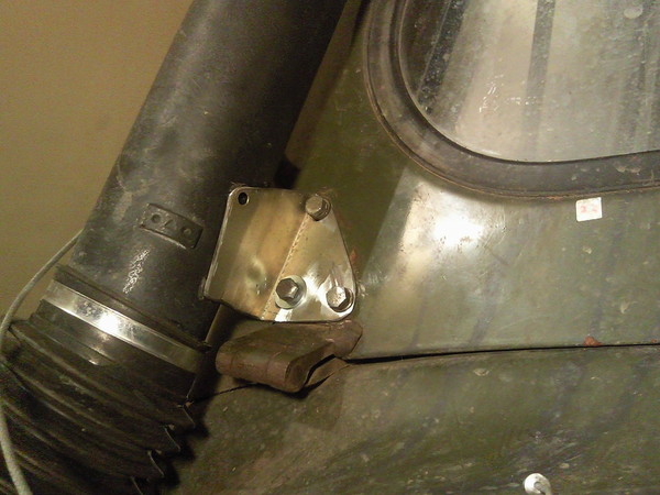

Опыт непродолжительной эксплуатации показал, что крепление вертикальной трубы только на водостоке не вполне надежно. Поэтому был придуман и изготовлен кронштейн (третья опора) крепления вертикальной трубы к 3-м болтам, которые до этого крепили зеркало к рамке стекла (зеркало было утеряно об дерево на Закамских топях):
В результате получился неплохой шноркель.
Вид снаружи:
Вид под капотом:
