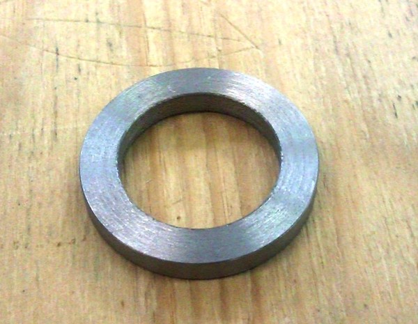

Нужная прокладка готова!
Сегодня вечером эксперименты продолжаться.
СообщениеДобавлено: 21 апр 2011, 13:36
А нужна ли эта шайба? Возможно что проставка "кривая", не встает до конца из-за чего то. Не нарушится ли система с этой шайбой?. Хотя время и "секас" покажет. :)
СообщениеДобавлено: 21 апр 2011, 13:41
Коль, я проверял несколько раз... все посадочные места замерял штангелем... все сходиться к одному: нужна шайба!
И в мануале на монтаж ГАРа ни чего про это не написано!

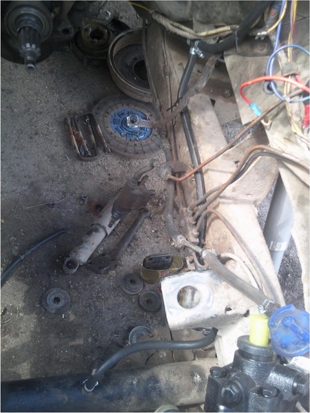

Вчера вечером закончили установку насоса ГУР и шкивов. Собрали все демонтированные с движка элементы.
УАЗ – это машина, которая любит «секс», особенно с новичками.
При установки клапанной крышки возникла проблема: кронштейн ГУРа мешает установке - происходит смещение отверстий под болты крепления крышки в ее передней части. Пришлось рассверливать.

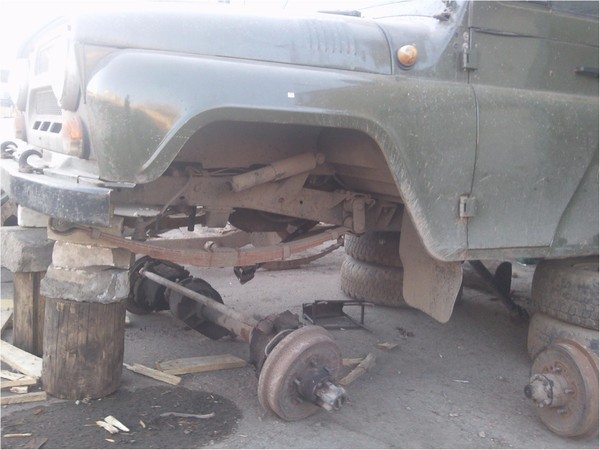

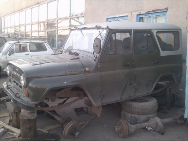

Крокодила разобрали.
Перебрали мосты. Заменили сальники и прокладки.

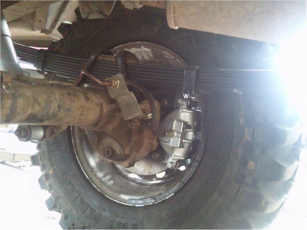

Установили дисковые тормоза – «по кругу».

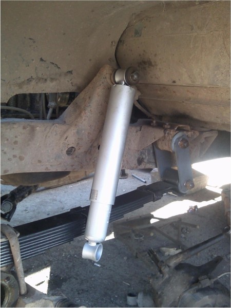

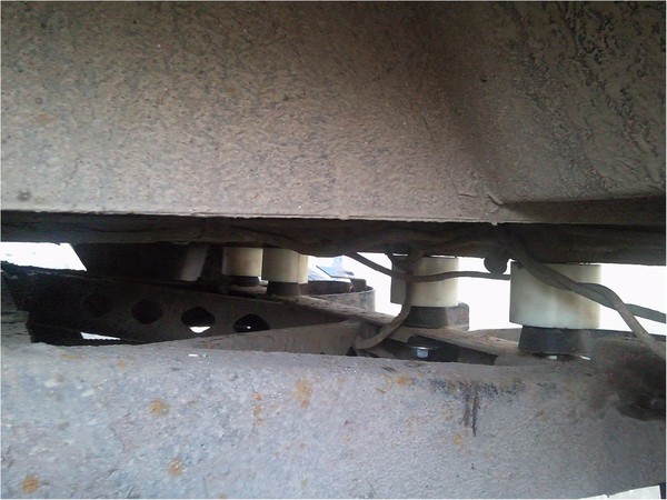

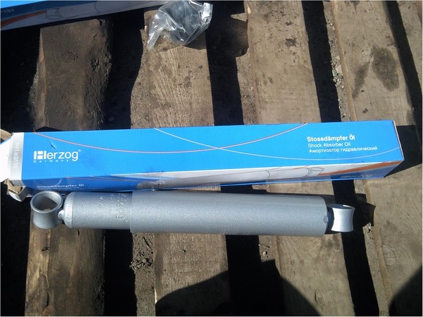

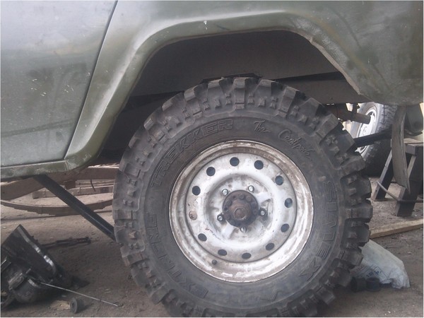

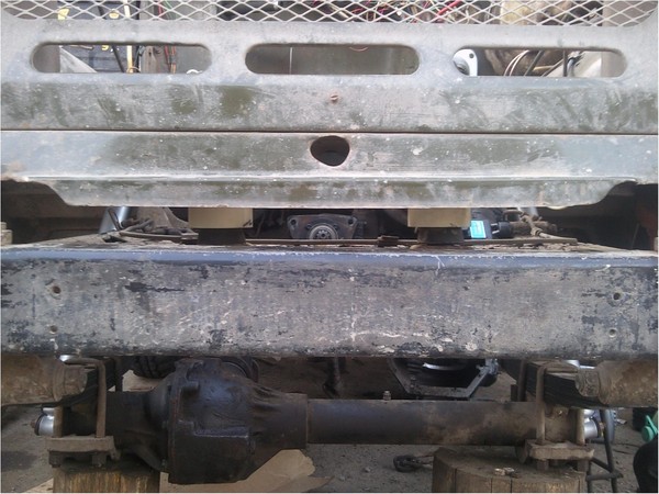

Заменили стандартные амортизаторы и рессоры (рессоры оставили стандартные 9-ти листовые, просто воткнули новые + добавили увеличенные серьги):
Сделали бодилифт 5 см:
Ниже выкладываю 2 фото (до бодилифта и после):
В обоих случаях стоят новые рессоры с увеличенными серьгами и 32-е Саймексы

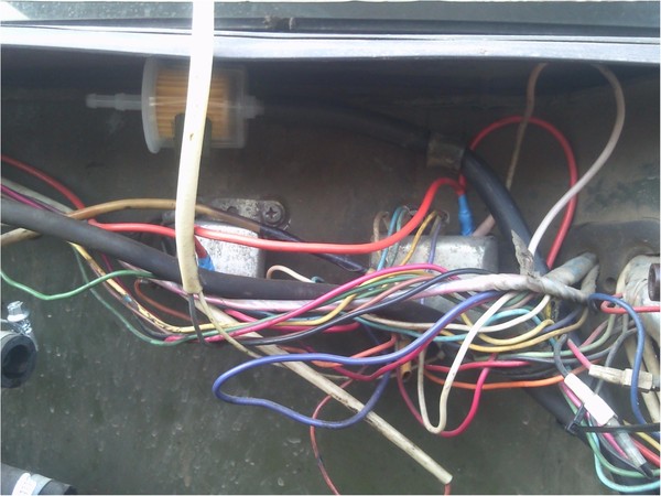

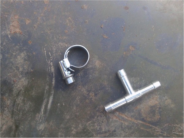

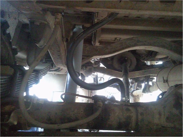

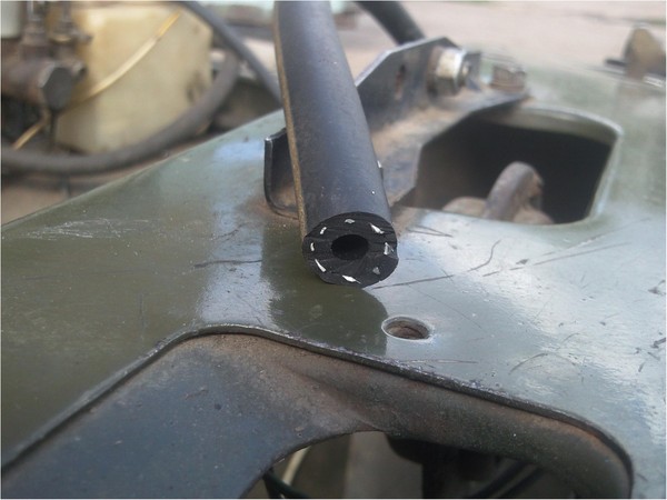

С мостов и раздатки вывели сапуны. Применили вот такой шланг:
И вот такие хомуты и тройники:
Получилось как-то так:
Теперь сапуны сообщаются с атмосферой через топливный фильтр запрятанный над блоком предохранителей:

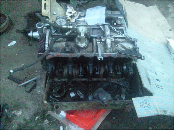

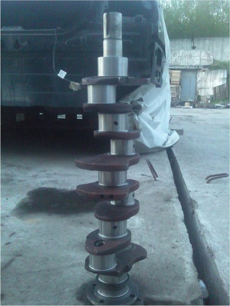

Перебрали движок. Не весь, только сняли и шлифанули «колено» в 0,25 «по кругу». Причиной переборки послужила повышенная вибрация дигла. Вскрытие показало, что пятый бугель не был затянут.

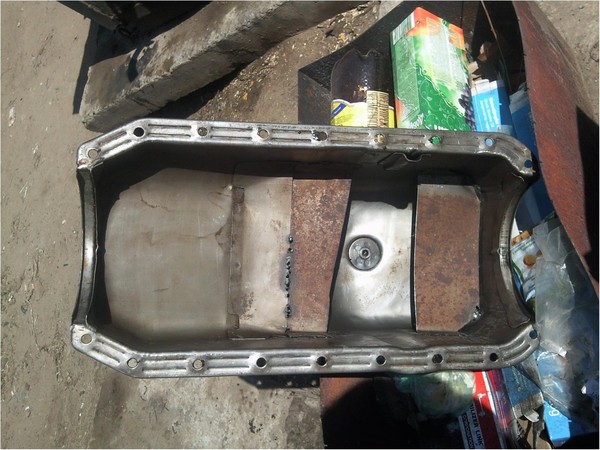

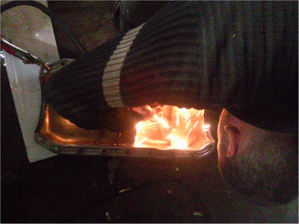

Так же в картере двигателя сварили специальные маслоловушки, которые удерживают масло в районе маслонасоса, например, при взятии точки на вершине крутого подъема (спуска), предотвращая масленое голодание двигателя.

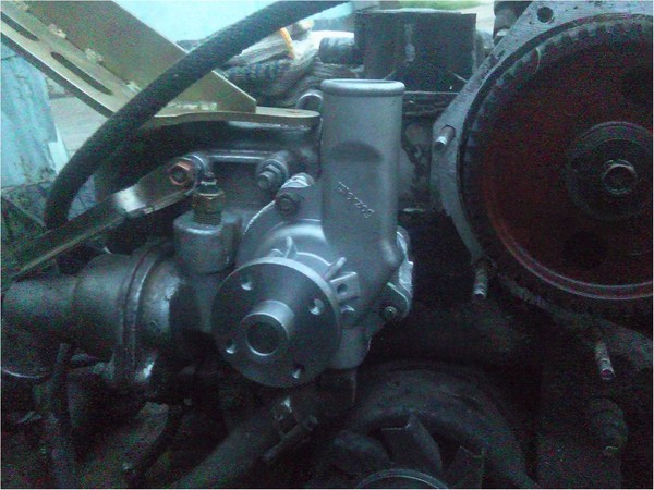

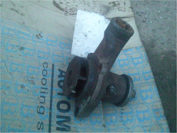

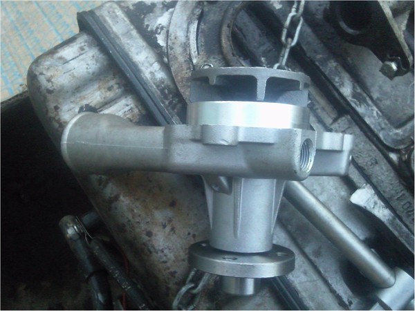

Заменили родную (еще рабочую) помпу на новую «Герцог»
Есть маленький нюанс с этой помпой: у нее шток, на который надевается шкив, на 4,5 – 5 мм. короче, чем на штатной помпе. Пришлось делать шайбу-проставок под шкив.

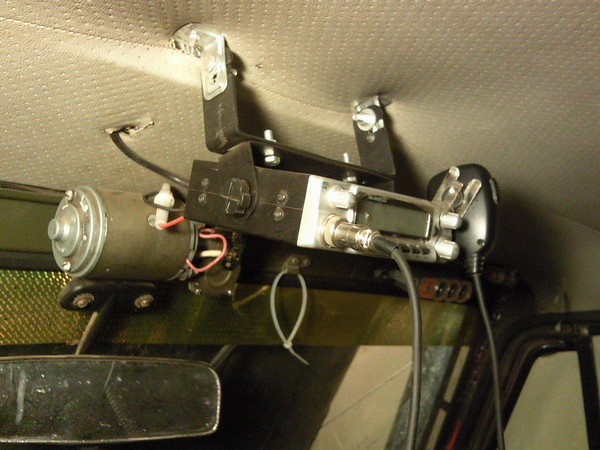

Установили рацию:

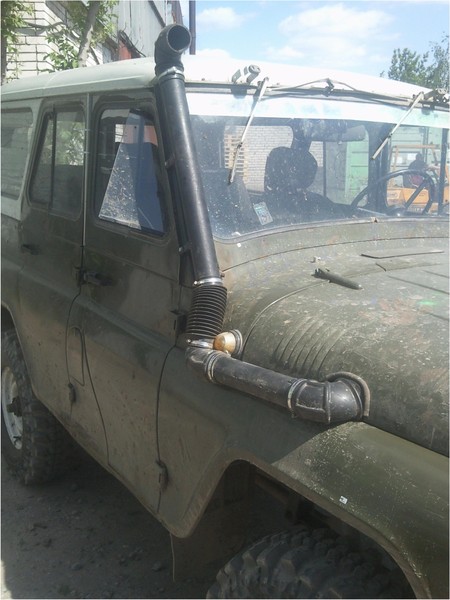

Шноркель, конечно же (более подробно опишу отдельно):

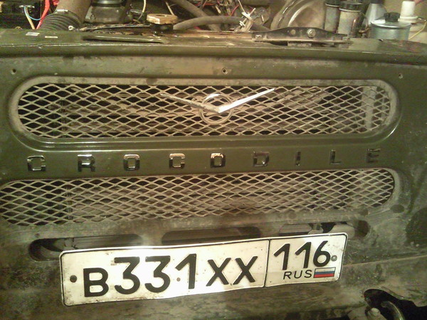

Навели гламур:

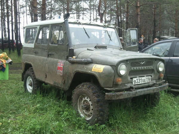

Вот такой получился крокодил:
