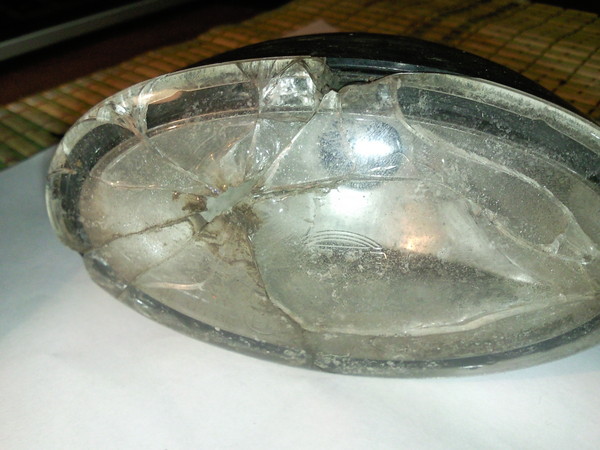

было дело в мае прошлого года, попал мне камень на трассе в люстру....
и ездил я с разбитой люстрой в надежде найти для стекло хоть родное хоть любое....
а как понял что уже почти год как его ищу а лампочка до сих пор горит и фара с каждым дождем грязью заполняется решил действовать иначе
фара дальнего света hella ff50 с классным рисунком светового потока была

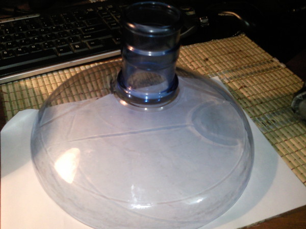

нашел на просторах инета инфу о том что можно заменять стекла в туманках на поликарбонат, тот что в бутылях по 19 литров
прикупил бушную бутыль в магазине, долго искали чтоб в нужном месте царапин не было....
снял фару Изображение

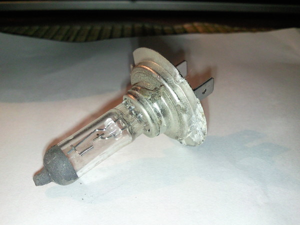

достал еще работающую лампу, на фото может и не видно но она вся покрыта мухами....
а вот собственно и нужная нам часть бутылки
главное чтоб бутыль была поликарбонатная, на дне в треугольнике 7 и чуть ниже подписано РС

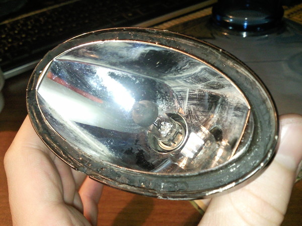

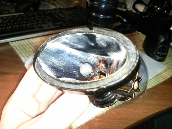

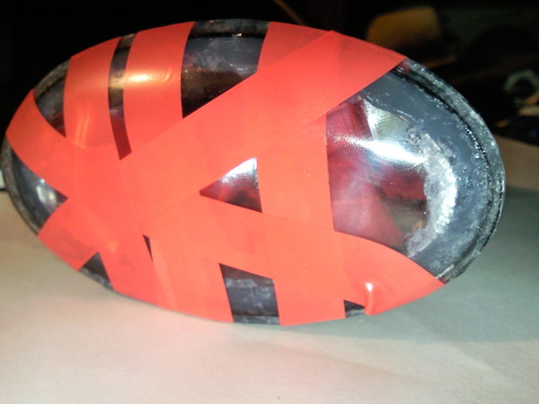

отковырял останки стекла, на редкость толстое оказалось, видно что лампочка сидит глубоко и можно хоть плоским но каленым стеклом заменить )))

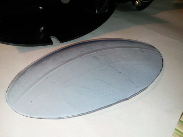

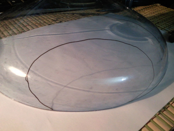

накидал эскиз Изображение
и вырезал Изображение
так как это пилотный вариант и клею я такое впервые у меня конечно герметик внутрь попал, если мне не понравится тогда переделаю
а сейчас ждем сутки до высыхания герметика
СообщениеДобавлено: 21 янв 2013, 20:08
на практике народ так и ездит с такими пластиковыми туманками, и по слухам даже не плавится и почти не царапается и совсем не разбивается
на тех же статьях была указана температура плавления данного материала 300 градусов, надеюсь моя не оплавится
