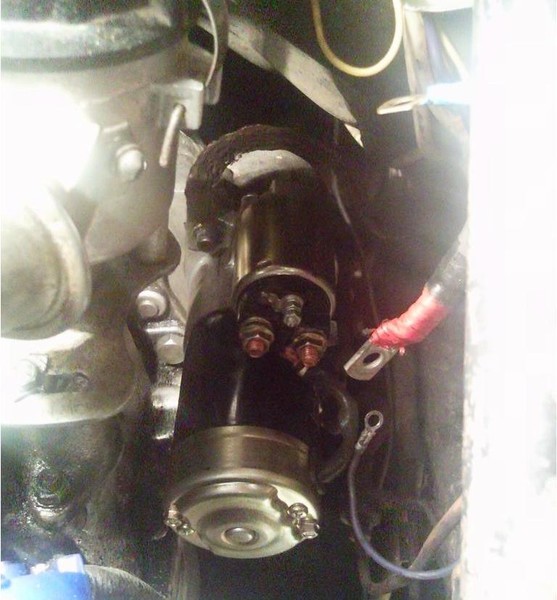

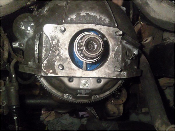

Погрузившись в яму (сухую) проверил в первую очередь венец - соскочил со своего посадочного места. Причина проста: ребята из оффроуда сказали, что корзина на маховике всегда должна стоять в одном и том же положении. Мы, как полагается, решили поставить взаимную (маховик-корзина) маркировку керном. Так как наружный диаметр корзины совпадает с наружным диаметром маховика, кернили на венце (я и не предполагал, что он съемный). Соответственно его и сдвинули.
В итоге, не разбирая, забил основным инструментом по ремонту УАЗа (молотком) венец на свое место, еще раз все проверил - все ок.
Даже покрутили стартером немного.
Кстати звук у редукторного стартера как у иномарки.
В общем красота.
ВОт так выглядит наш новый стартер:

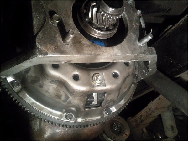

И вот так выглядит новое сцепление (уже установленное):

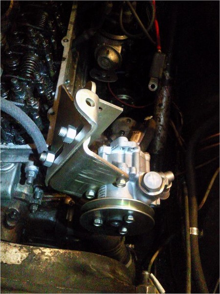

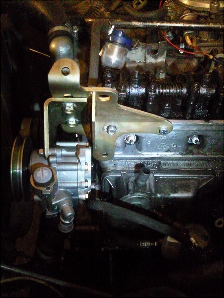

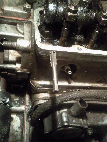

Монтаж ГУРа решили начать с установки насоса.
В 417-ой головке не предусмотрено стандартное крепление (как, например, в 421-ой). Соответственно под кронштейн необходимо просверлить 3 дырки: 2 – в верхнем приливе головки и 1 – в нижнем.

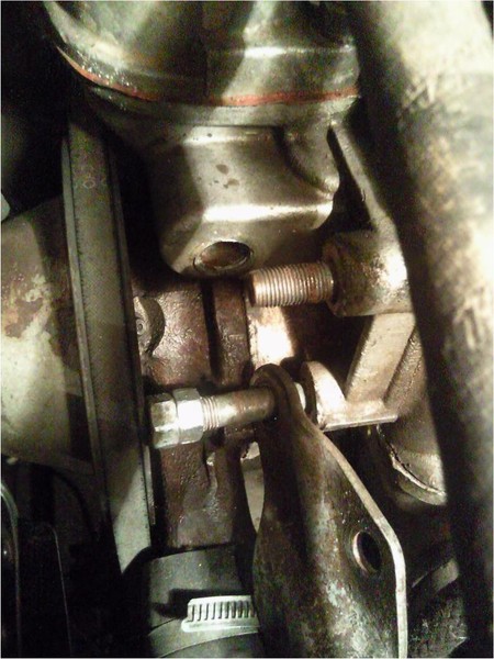

Скинув клапанную крышку, убедились, что проблем со сверловкой быть не должно. Посмотреть, что находиться под нижним приливом, не сняв головки, невозможно. Решили не рисковать и в качестве 3-ей опоры сообразить самим дополнительный кронштейн, с одной стороны он будет крепиться на шпильке крепления кронштейна фильтра тонкой очистки топлива, а с другой – приварен к кронштейну ГУРа.
УАЗ – это машина, которая любит «секс», особенно с новичками.
Начали снимать кронштейн топливного фильтра: верхняя гайка – 0 проблем, нижняя гайка – откручивать мешает датчик температуры, надо выкручивать; перед выкручиванием надо слить тосол. Слили. Гайку открутили. Кронштейн не вынимается. Мешает буртик на фланце помпы. Пришлось выкручивать шпильку целиком.
Затем стали устанавливать дополнительный шкив на коленвалу. Во время обтяжки болтов крепления шкив раскололся на 3 части. Расстроенные ушли домой.
На следующий день заказал новый. Прислали быстро и бесплатно!
Установили. Все ок!
Начали выставлять кронштейн таким образом, что бы шкив насоса совпал со шкивом на коленвалу. Вроде выставили (на весу) разметили под первое отверстие. Просверлили (сверло 8,5 мм.). Нарезали резьбу (М10х1,5).
Затем просверлили второе отверстие (сверло 6,7 мм.), нарезали резьбу (М8х1,25).
Закрепили…Шкивы совпали (на глаз).

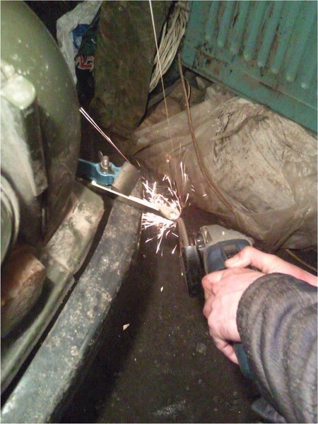

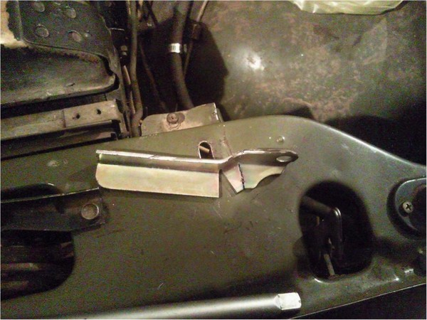

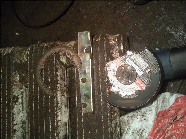

Стали вырезать болгаркой дополнительный кронштейн (3-ю опору).
Вот что получилось:

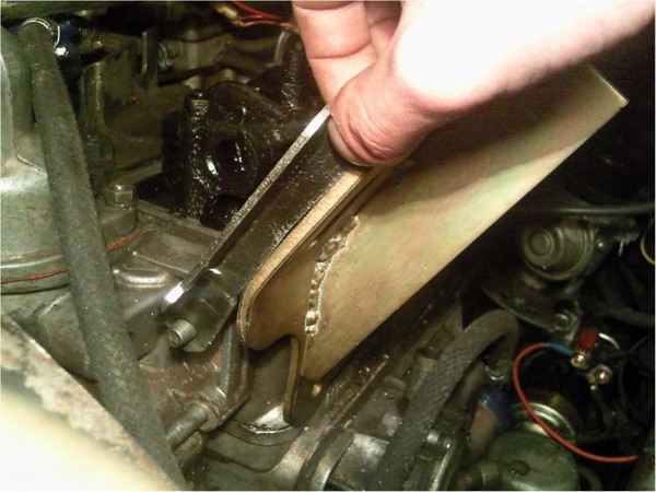

Вот так необходимо приварить:

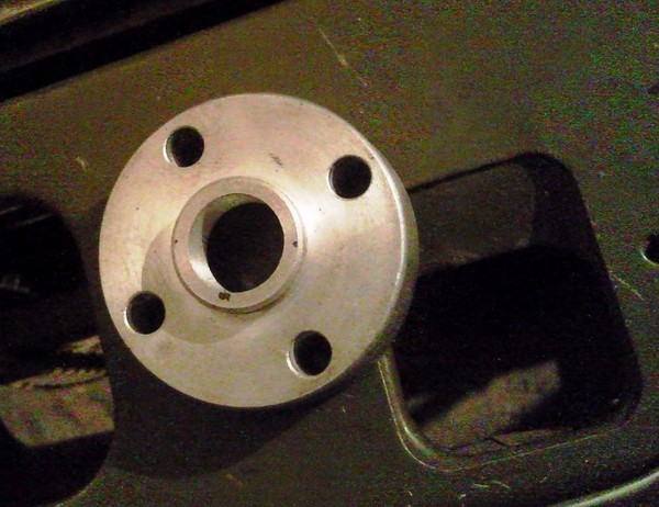

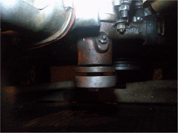

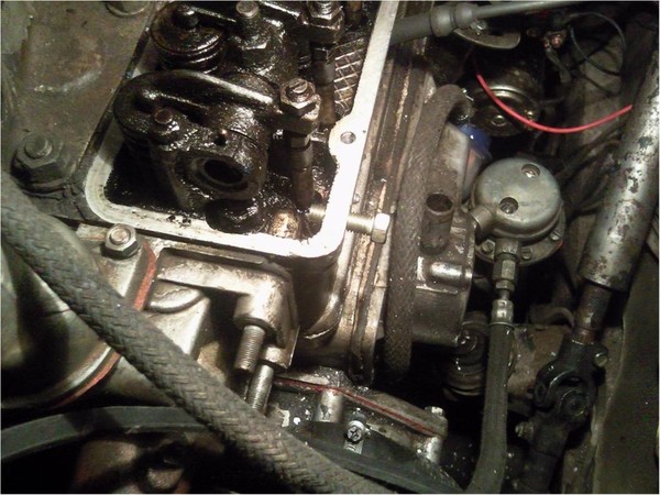

При установки ГУРа приводной ремень будет задевать за вентилятор. Для избегания этого в комплекте предусмотрен проставок между шкивом и вентилятором.
При его установки обнаружили, что проставок садиться на вал с зазором (примерно 5 мм.) и не касается шкива.
Сейчас точим нужную прокладку.
