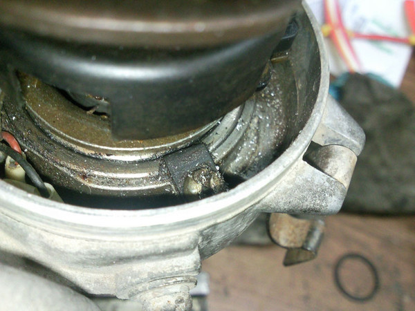

открыв крышку трамблера обнаружились сточенные контакты в безконтактном зажигании :shok:
и много много свежей стружки в самом трамблере
вот и решено не искушать судьбу и под замену не крышку а трамблер
в сравнении с новым очевидная разница и причина поломки:
сняв старый отчетливо чувствовалось в руках при вращении как зацепляются контакты, люфт вдоль оси у старого не менее 7мм у нового 1мм,
люфт поперек оси у старого примерно 4мм а у нового отсутствует вовсе
после замены настроил зажигание, завелся и о чудо! пропал металлический лязг, делающий звук мотора тракторным,
грешил на клапана а звенел сам трамблер :shok: и дело тут не в зажигании, уж со старым настраивали и пробовали много чего,
стук был именно от трамблера
так вот сейчас двигатель работает как часы, и нет больше тех волнообразных движений стрелкой тахометра на холостом ходу, обороты
очень стабильные и уверенные, и больше стрелка тахометра не падает в ноль, а делала она это когда замыкал трамблер как оказалось

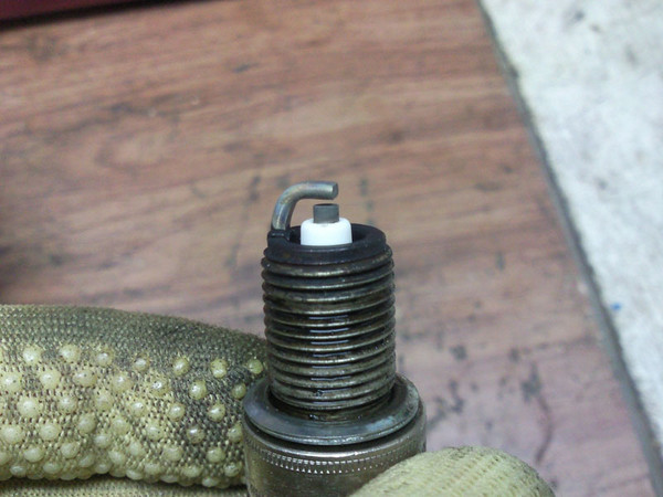

а вот кстати и фото свечей мертвых, пробег не более 400 км, я не спец но внешне живые а вот на деле не работают...
СообщениеДобавлено: 03 май 2012, 15:02
mozg, Серег, ты б еще обратную сторону свечи смотрел. Пробивает по изолятору на сквозь :russian_ru:, не электрически, а компрессионно.
