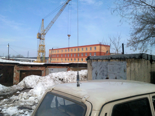

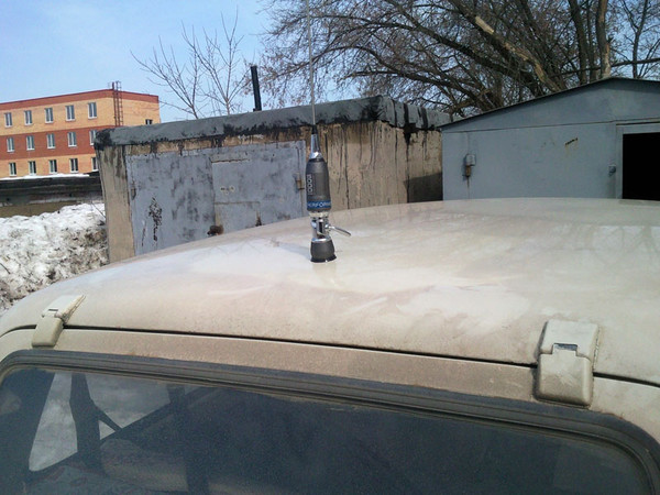

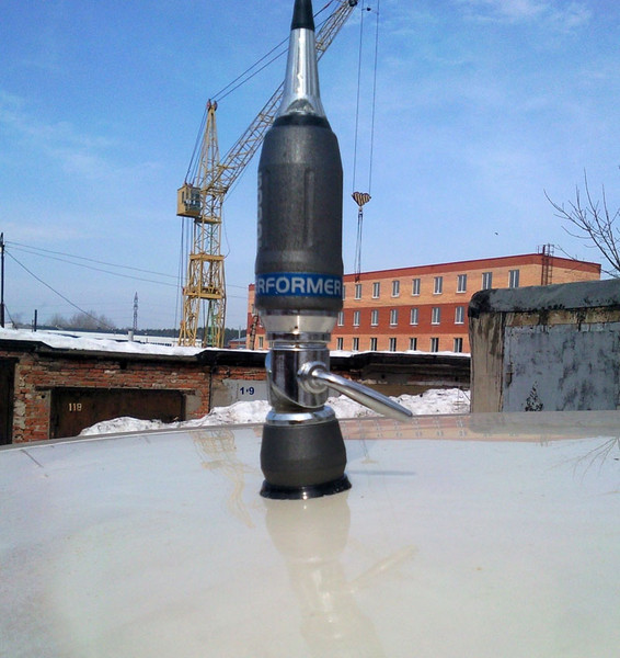

как обещал
СообщениеДобавлено: 10 апр 2012, 22:21
Нормально, а габажник куда?
СообщениеДобавлено: 10 апр 2012, 22:28
у меня он небольшой, люминевый, примерял на глаз когда дыру сверлил, мешать не будет
СообщениеДобавлено: 10 апр 2012, 22:30
