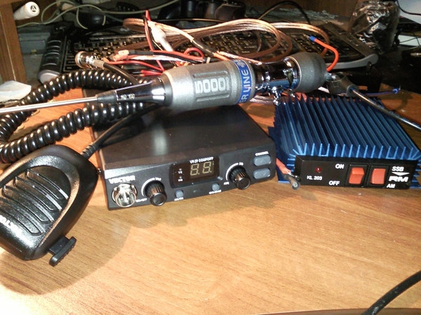

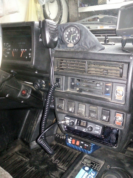

вот и пришла и мне пора купить рацию, так как подтвердила свою надобность она именно своим отсутствием в нужный момент.
пошел в конект на проспекте и купил :
рация vector vt 27 comfort 10 ватт
усилитель кл203 на 100 ватт
антенну sirio performer 5000
в добваок взял комплект обжатых проводов необходимой длины
итого вышло 6800 р.

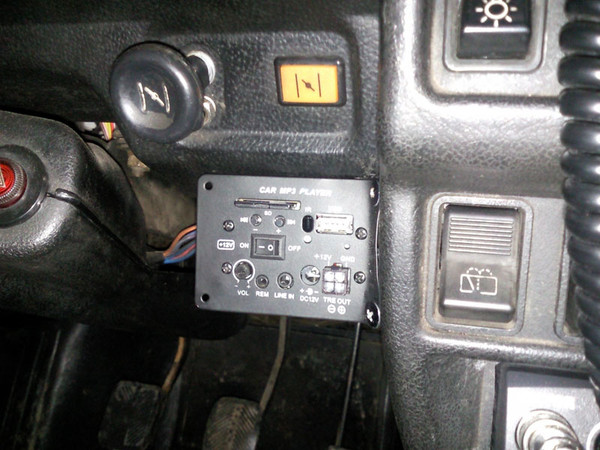

со сборкой проблем особых не было, прикинули где она не будет мешаться и будет доступна, и было решено переместить магнитолу под рукоятку подсоса
рация встала в гнездо магнитолы, чуть уменьшив окошко для нее, усилитель очень хорошо уместился прям под ними, все установлено так чтобы не перегибались никакие провода, все доступно и функционально на мой взгляд и под мою руку и под штурмана, переключению передач никак не мешает
с тангетой изобретать велосипед не стал, поставил там же где и все, так как сам считаю самым подходящим местом на приборке справа
на все ушло не больше 20 минут с примерками, так как купленый комплект был как конструктор- прикрути да вставь.

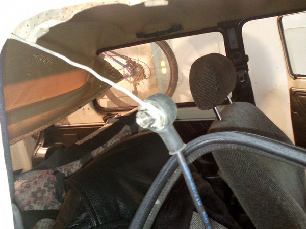

а вот с антенной затянулось...

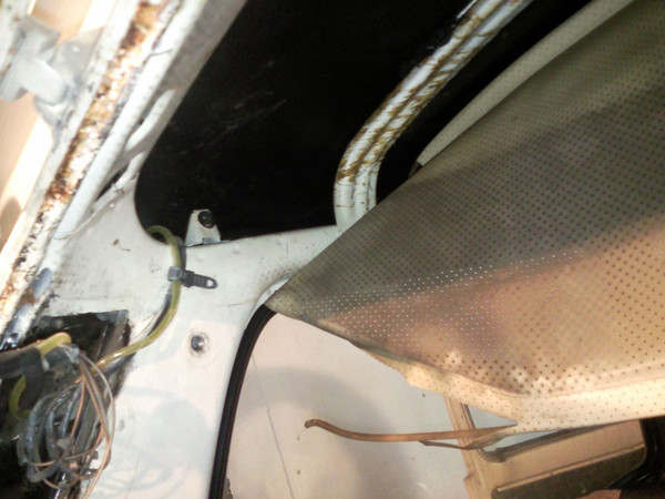

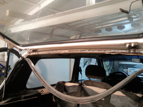

для начала вскрыл потолок сзади, для чего потребовалось снять ремни, боковую пластиковую обшивку и уплотнитель задней двери
кстати потолок сзади не был закреплен клипсами и держался на клею или герметике...
потом снял самую последнюю потолочную дугу и рабочее место было готово
затем снял обшивку стойки у лобового стекла с пассажирской стороны и протянул антенный кабель.
довольно просто и все доступно

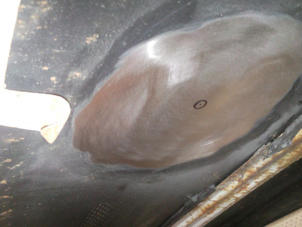

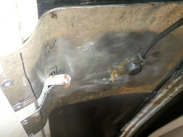

далее подготовил лист металла, вроде 2мм, отшлифовал его с двух сторон в месте контакта с крышей
затем изогнул по форме как надо и просверлил все отверстия
затем была отшлифована крыша, получилось зеркально ))) и намечены отверстия
а затем собственно и собрана антенна целиком. промазаны отшлифованные места литолом а резинка на крыше в основании антенны на герметике
