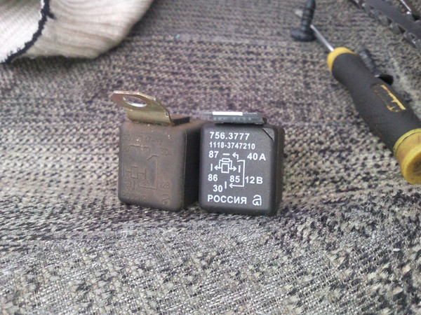

утром наступил момент истины! с пяторо раза стартер схватился и я поехал в нормальный гараж, где заменил предохранитель и снял реле стартера, заменив его новым на 40А, и проблема решилась, втягивающее реле с первого поворота ключа нормально замыкает стартер и он заводит двиг.
из чего думаю что дело было именно в реле стартера(стоит 40р.) а ведь собирался покупать овое втягивающее реле (520-980р.)
это старое и новое
старое оказалось 97года выпуска, а ведь машина 93г :!: значит уже менялось

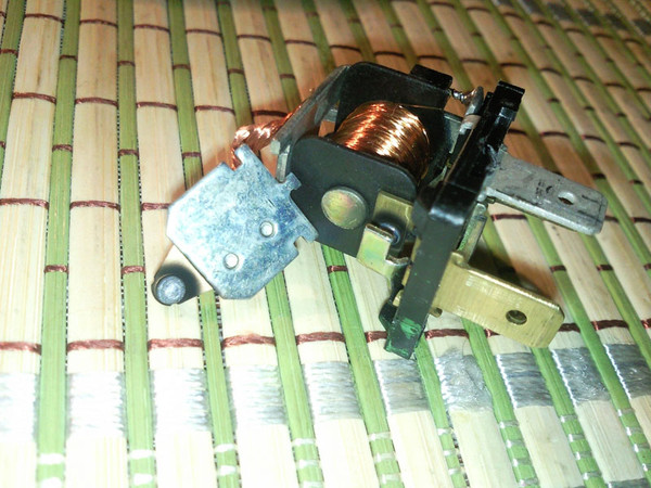

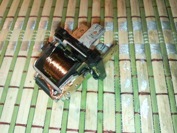

а вскрытие релюшки показало обугленные контакты что давало 12в на концах но не давало достаточного тока чтобы нормально включить втягивающее реле стартера.
проверял тестером, напряжение он дает нормальное но ток изза обугленных контактов недостаточный
P.S. еще когда перебирали стартер хотел и заодно это реле поменять, но тестер меня обманул еще тогда, показав что напряжение это реле подает

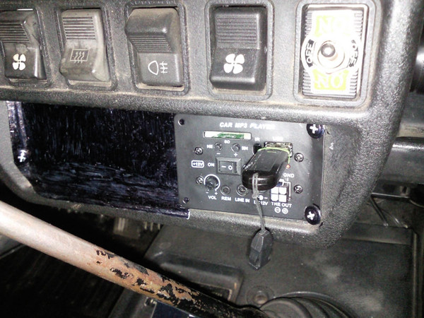

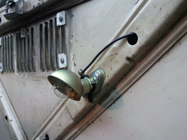

на днях воткнул лампу подкапотную Изображение
а потом пришла посылка из китая, в которой лежала магнитола новенькая да и с радио ))
рекламировать ее не хочу но получилась лучше того что было установлено, и даже погромче...(может от помех установка ферромагнитного кольца помогла)
из минусов то что антенна выходит на переднюю панель как и провода питания и пищалок, но это устраняется перепайкой за 5 минут.
порадовало что даже в закрытом железном гараже радио работает, что в 9ке с активной антенной было затруднительно
из плюсов помимо радио конечно же способность видеть флешки и карты памяти, очень малый размер
уместилась в стандартном месте, заняв только треть, а в оставшееся место планируется рация
изначально хотел и вовсе в бардачок засунуть но передумал, для пульта кстати приемник с удлиннителем, так что очень даже реально спрятать куда угодно
и конечно же самый главный плюс данного девайса !!! его цена ... 287 рублей !!!
