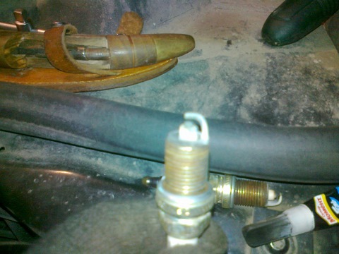

В последнее время движок у машинки немного подергивает и я подумал, что пора бы поменять свечи, воздушный фильтр и так по мелочи, все таки 2 года почти.
Приехал в гараж, поменял сначала свечи…занятие не из разряда удовольствия, особенно когда речь о дальних цилиндрах.
снятые свечи были вполне в нормальном состоянии. Только зазор был больше 1мм. Масла на них не было…езжу на газе. Но белый налет присутствовал. говорят на газу такое нормальное явление.

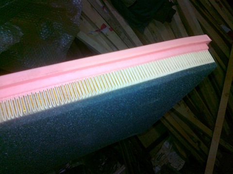

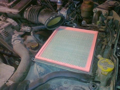

поставил новый фильтр.
Впервые видел фильтр у которого дополнительно приклеен поролон

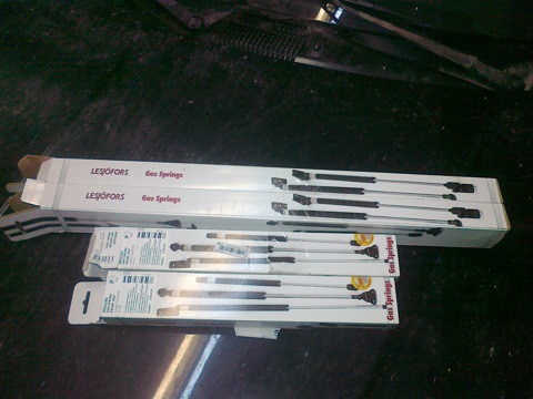

потом поменял купленные заранее стойки багажника и капота

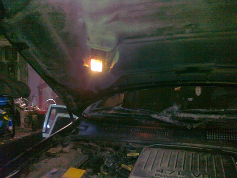

сделал подкапотный свет

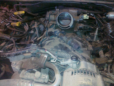

Завел машину…а ее также подколбашивает.
Сделал самодиагностику, вылезло 4 ошибки:
P0305 Обнаружен пропуск искрообразования в цилиндре №5
P0351 Проблема с цепью первичной обмотки катушки зажигания №1
P0355 Проблема с цепью первичной обмотки катушки зажигания №5
P0420 Катализатор вышел из строя
вот это сюрприз.
будем решать
