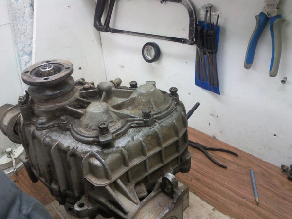

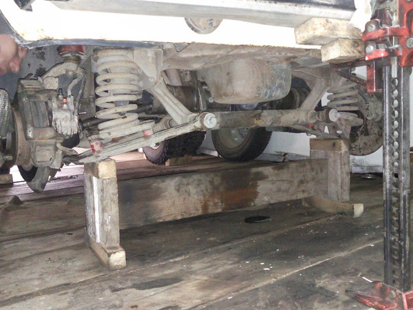

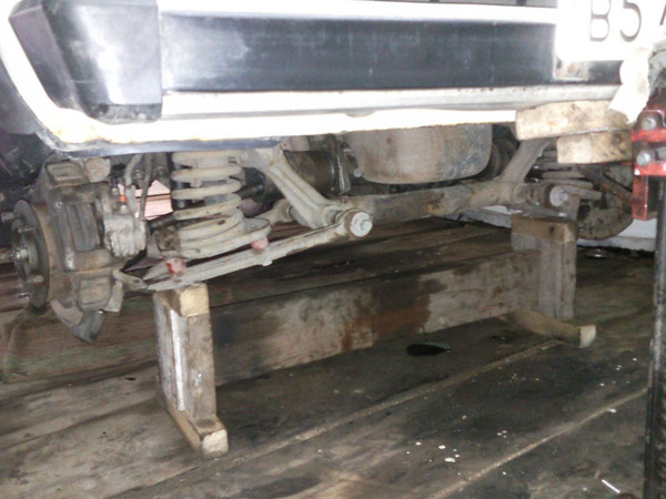

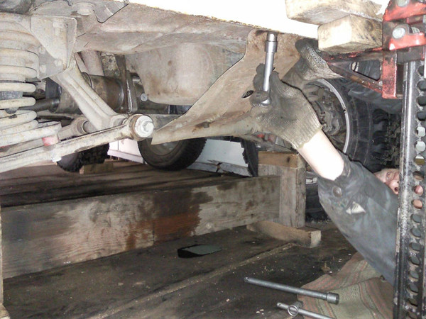

заменили таки главные пары и уже собрали и испытали, поставили 4.44 в скорости выходит 90кмч на приборах а в реале 70-72 и так далее
зато тяга в сравнении с родными чумааа!!! в восторге, с места рвет просто
а вот как это было уже в итоге

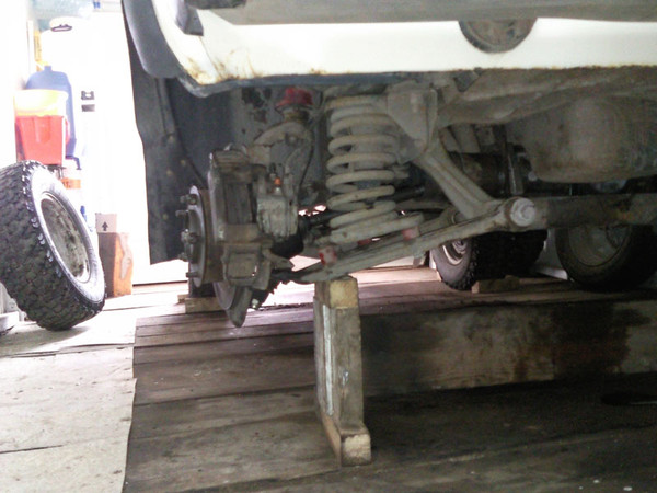

так как в гараже возле дома ямы нет, а в гараж с ямой мы давно не ездим июо в другом районе, работали так
на джеке и на деревянном помосте
чтоб снять редуктора и копошиться в подвеске хватает за глаза
на фото плохо видно но даже одев 29 колеса под ними еще есть сантиметров 5 до пола
и финал, закрутить родную защиту

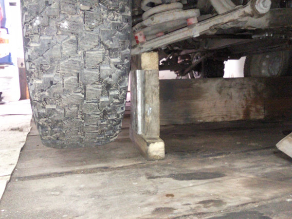

кстати есть вопрос, после данного лифта колес отсутствует ход передних колес вниз, уже и отбойник на 3 см срезали а все равно, максимум на 1 см вниз и см 10-15 вверх
как с этим бороться? ато на скорости по полям кочки не замечая едем а вот любое углубление проходим довольно жестко
на фото видно что даже стоя на подвеске она максимально вывешена и стоит приподнять джеком так подвеска не снижаясь вниз просто повиснет в воздухе, пружины судя по всему родные 97г, аммы новые штатные

С этим боротся только пружины подрезать, у меня тоже на фаме тетрадка еле лезет между отбойником и рычагом

Это точно, я аж подковки вытачил 40 мм и с ними то наверно хода почти не будет

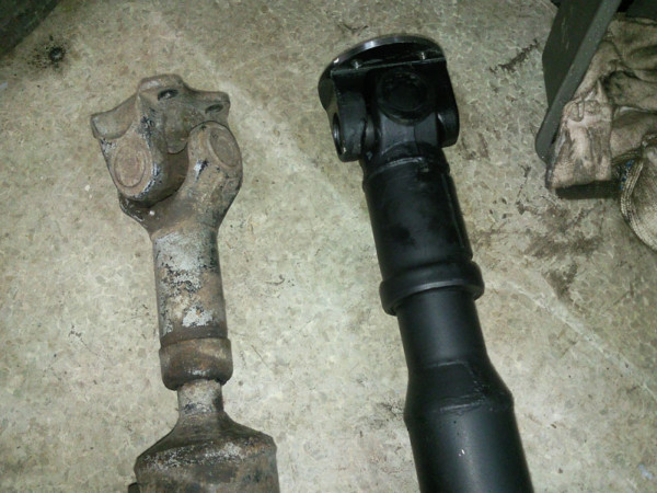

СообщениеДобавлено: 18 апр 2011, 16:34

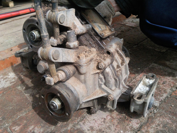

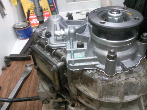

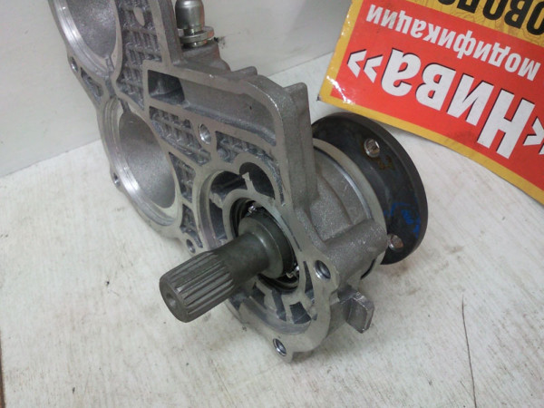

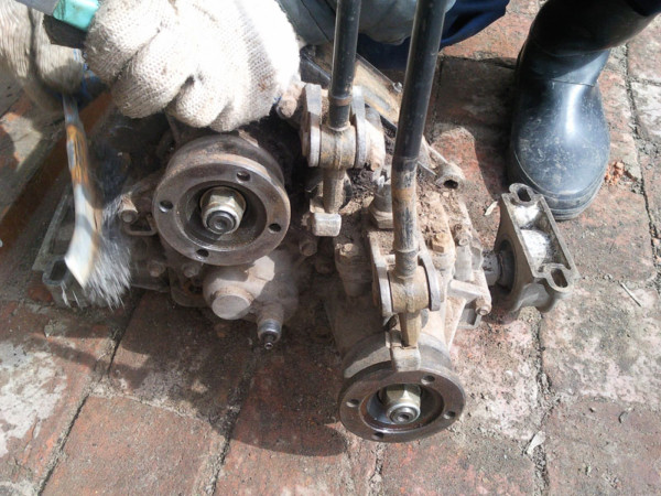

вот сегодня еще чуток обновились
прям с утра приехали к ильдусу и прикупили у него двухрядный подшипник в раздатку
сняли раздатку, солнышко тепло приятно работать хорошо
и заменили старый на новый без проблем
состарым Изображение
с новым Изображение

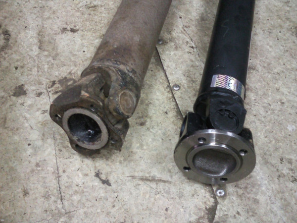

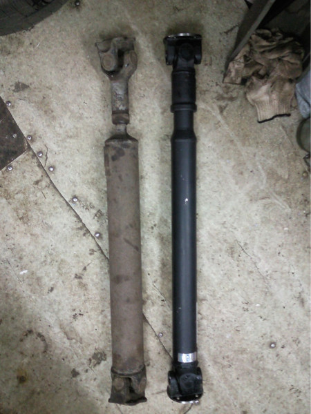

ах да, еще сразу кардан задний прикупили и поставили
взяли тот у которого шлицы побольше а кардан поуже ))
вроде все сошлось нормально, приеду сегодня на встречу покажусь ))
