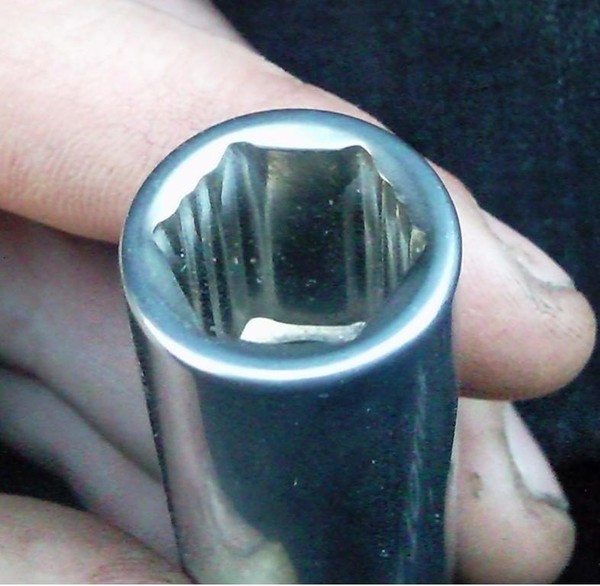

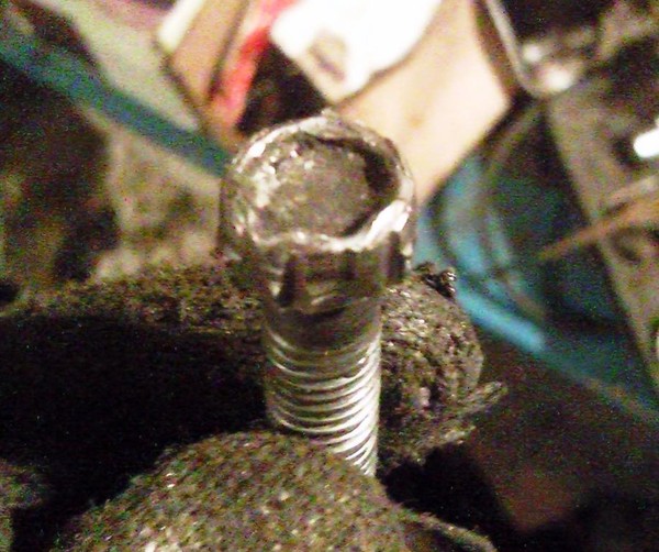

Проблема возникла только один раз - не смогли открутить верхний правый болт крепления колокола. (Удивительно, но с лева стоял болт с головкой на 17 а справа на 14!!!) Благополучно "скруглили" головку болта и расстроенные уехали спать (было в районе пол перваго ночи).
В субботу сходил на авторынок и купил специальную головку для отворачивания "скругленных" головок. (фото в понедельник) Хрен там. Как обычная головка соскальзывает, так и эта мудреная.
Как решили вопрос? Очень просто! На болт под 14 ключ забили 13-ую головку и отвернули.
Чтоб забить головку пришлось наклонять (через лом) движок назад.
ВНИМАНИЕ! При наклоне движка обязательно ослабить радиатор, т.к. движок привязан к радиатору патрубками системы охлаждения и при наклоне тянут радиатор за сабой.
Вовремя заметили, а то бы оборвали верхний патрубок.

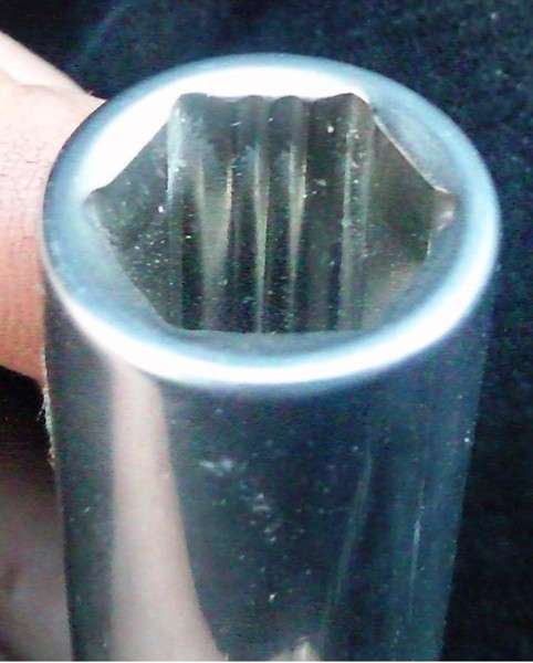

Вот так выглядит головка на 14 для отворачивания болтов со "скругленной", в результате многократных неудачных попыток отворачивания, башкой:
Мне она абсолютно не помогла...а стоит 140 р.
СообщениеДобавлено: 04 апр 2011, 08:00
а ты болт покажи на который забили! :))
СообщениеДобавлено: 06 апр 2011, 10:51
ВОТ:

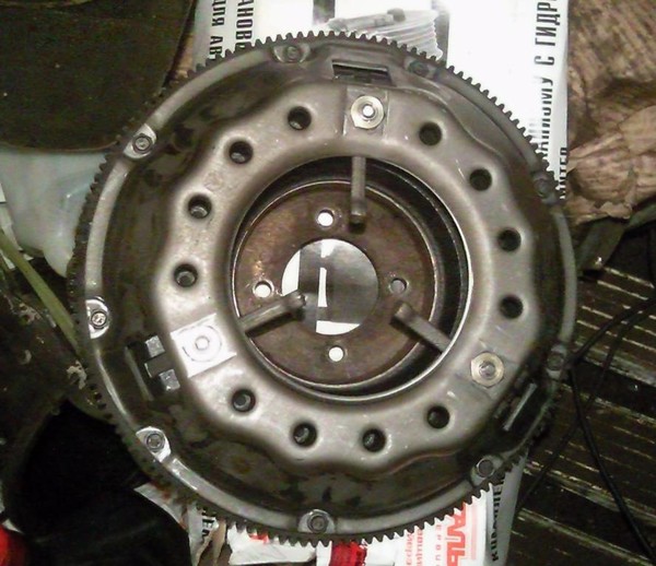

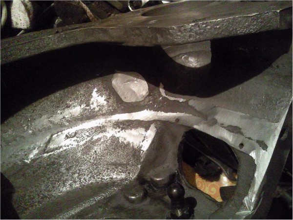

Также выкладываю как выглядит тепеть маховик в сборе с корзиной и доработки колокола.
И еще. Для такого сцепление возможно применение выжимного ТОЛЬКО от УАЗа с подшипником от Волги. Стоковый выжимной с таким сцеплением живет не долго.

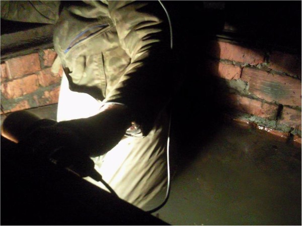

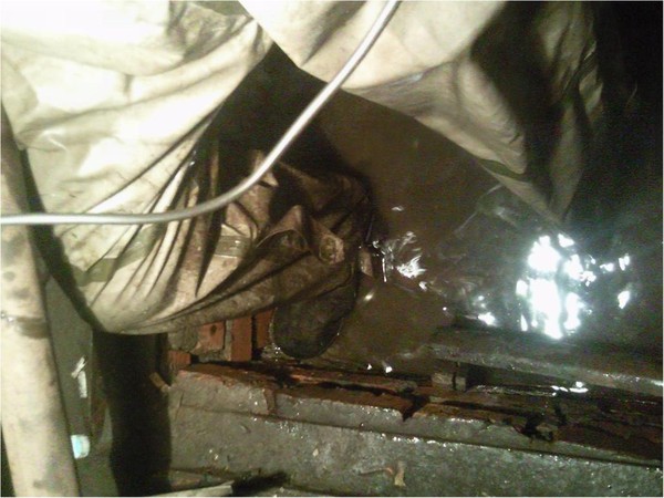

Для начала необходимо было закрепить колокол...
Да, сначала должен оговориться, что когда мы открыли гараж, внутри на полу возле ворот увидели две небольшие лужицы к которым вели следы стока воды от ворот. "Ну они та нам точно не помешают" - подумал я. И переодевшись приступили...
Итак, я стоял у верстака и отчищал доработанный колокол от стружки, которая осталась от болгарки. Наиль с Лехой должны были спуститься в яму и снять пару размеров. За спиной я услышал звук прыжка, всплеск воды, зычный мат Наиля и звонкий смех Лехи... :)) :)) :))
Я решил, что на дне ямы собралась вода, которая набежала из-под ворот. Заглянув под Крокодила... я увидел....АКВАРИУМ!!! Яма была почти полная воды!!!
Пришлось одеваться соответственно и работать в забродниках.
Вид сквозь дно УАЗки со снятой коробкой:
Хочу добавить, что Наиль только коснулся воды ботинками, не успев спрыгнуть в яму целиком :D

Собрали сцепление, повесили маховик, колокол и стартер.
Обнаружили трабл. Маховик, при вращении, периодически касается стартера, т.е. бьет. Было уже пол первого ночи... Сильно расстроились...
