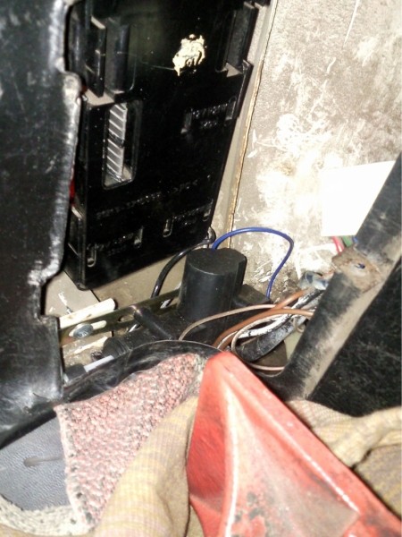

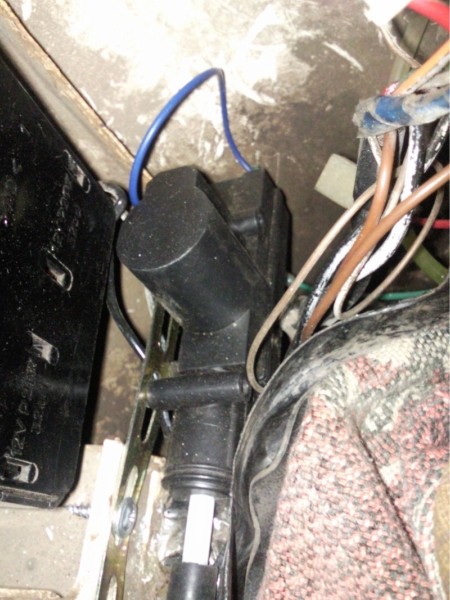

вкрутил его прям под левую фару, позже понял что не расчитал с панелью и прикрутил его чуть ниже
и провел проволку от эл замка до самого замка двери багажника, закрепив ее в том же месте где и крепится тросик
после чего провел первые испытания, не закрывая панель, багажник открывался, но!
закрыв панель система перестала работать, дело было в резиновой гофре подвижной части моторчика
которая была демонтирована, затем подключил провода точно так как было указано в инструкции сигналки

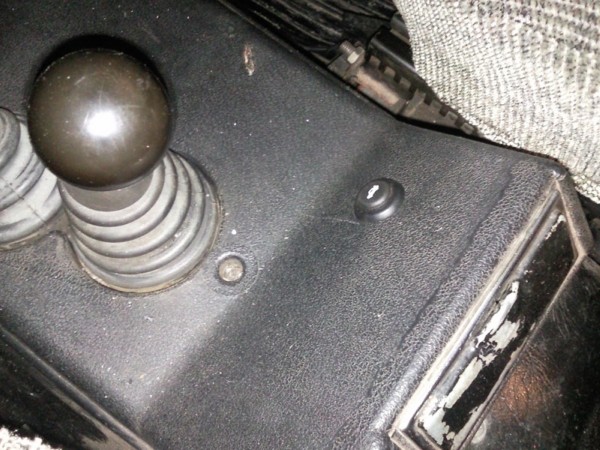

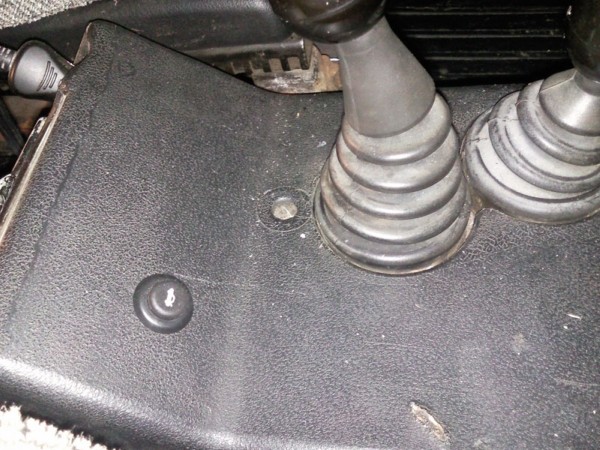

и подключена кнопка двери багажника, которую воткнул над пепельницей
